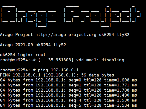

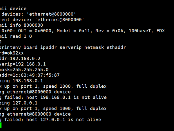

在ok6254 中想要通过uboot的tftp加载新的img,但配置好ip等信息后无法ping通主机ip和本地回环,尝试启动linux后并设置ip可以ping通主机,想问一下通过什么样的操作能够使uboot使用tftp加载img等文件
uboot无法使用以太网
uboot无法使用以太网
图一可以看到mii的设备信息并能够通过read读取信息,板子型号ip设置等,无法ping通主机和回环

图二为正常启动linux后ok6254能够ping通主机192.168.0.1

87岁拄拐上分 发表于 2025-3-12 09:47:32 | 显示全部楼层
phy芯片用的是8521吗
可以参考在线手册https://forlinx-book.yuque.com/wl9002/ligiet/qsyn82lx6xm8pqon
