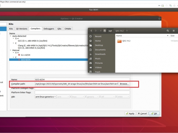

你好,我最近买了两套6254开发板套件,刚刚下载安装了最新的虚拟机,发现两个问题:
1. 安装的QT是5.14.2,并不是开发板说明里的5.15.7版本。
2. 虚拟机/opt目录里并没有QT的交叉编译目录。是我下载的不对还是需要手动复制交叉编译文件?

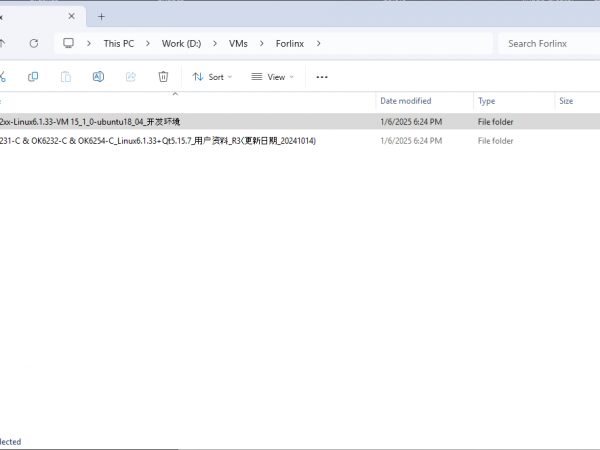

这是我下载的目录:

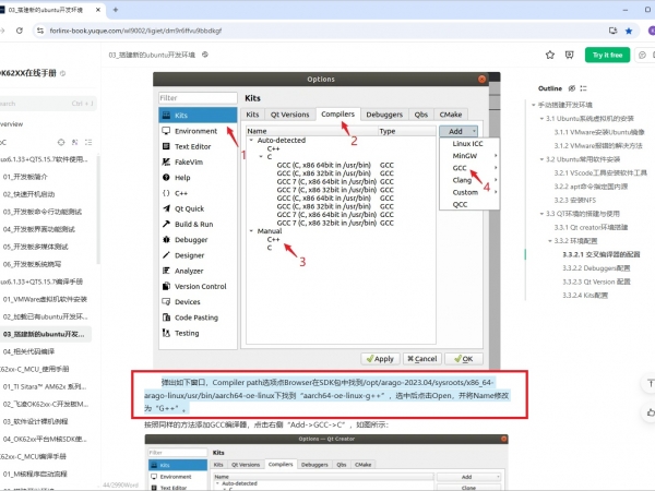

您好,我看了一下您的截图,您的/opt目录下只有QT5.14.2这个文件夹,这说明您的虚拟机目前还没有安装交叉编译环境,具体的安装步骤您可以参考一下我们62XX的在线手册,在飞凌嵌入式的官方下有一个在线文档,在里面选择TI平台的62xx在线手册,链接如下:https://forlinx-book.yuque.com/wl9002/ligiet?#%20%E3%80%8ATI%E5%9C%A8%E7%BA%BF%E6%89%8B%E5%86%8C%E3%80%8B
按照Linux6.1.33+QT5.15.7编译手册目录下的04_相关代码编译这一节中按步骤操作,执行4.1和4.3.1小节的相关命令。/opt下有对应的目录生成之后重新打开QT,就可以实现QT的编译了。
