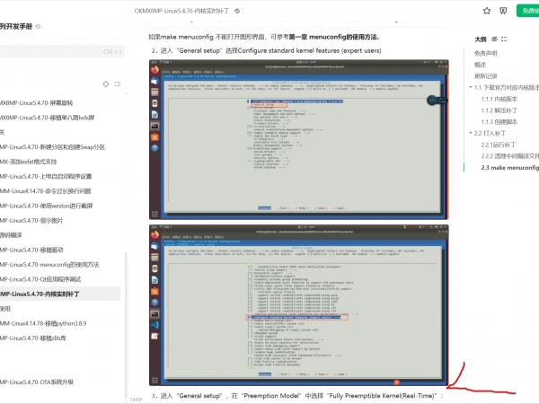

https://forlinx-book.yuque.com/okypkp/rca4it/bb02ed3dccfe1055959731252d8639ea
这个教程似乎有遗漏的部分,
这里打开Configure standard kernel features (expert users)之后做了什么?
应该是做了一些事情,不然的话后面第3步的选项中就没有Fully Preemptible Kernel(Real-Time)的内容了,求解!

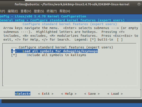

感谢技术支持,已解决。是2个问题:
①重开Shell要先配置环境变量,不然执行make menuconfig的时候,GUI就是x86编译的了。
forlinx@ubuntu:~/work/OK8MP-linux-sdk$ . environment-setup-aarch64-poky-linux
②教程中的make OK8MP-C_defconfig ARCH=arm64这句就不要执行了(教程内已删除这句)
