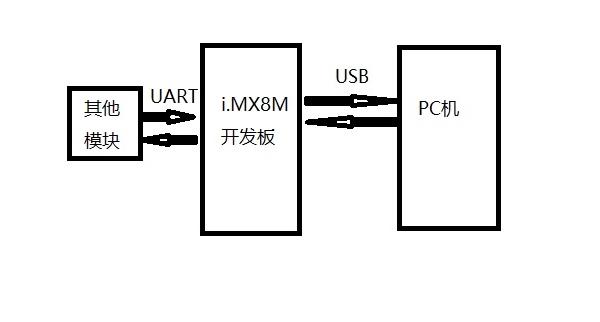

  万能的技术支持,我需要把开发板模拟为串口连接PC进行开发其他应用,请问有相关的例程没?

没看懂什么需求,如果是USB模拟串口的话,可以加载 g_serial  (/lib/modules/****/kernel/drivers/usb/gadget/legacy/g_serial.ko),可以在电脑看到模拟生成的串口,开发板上echo 123 > /dev/ttyGS0 ,电脑串口软件可以看到打印信息“123”

楼主| Geroge 发表于 2025-3-5 20:24:16 | 显示全部楼层
知识库 发表于 2025-3-4 15:25
没看懂什么需求,如果是USB模拟串口的话,可以加载 g_serial  (/lib/modules/****/kernel/drivers/usb/gad ...
十分感谢!我试了您给的方法,可行。:)
