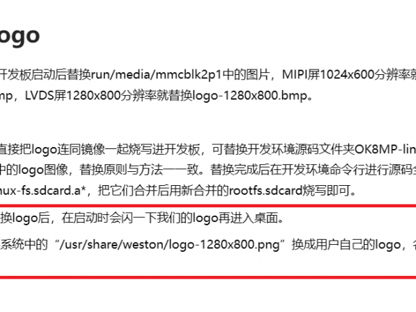

问题1:第一关于开机第二个图标更换的问题,开机第一个图标是可以更换的。但是在进入系统前的第二图标会闪现下 我也想更换成自己的,我之前的系统是linux5.4.7  使用这个办法是可以的,但是目前我将系统烧写为linux6.1后,在这个文件夹下更新了图标,但是重启动后仍然无效,是linux6.1系统的第二个图标的位置更改了吗? 11.png
问题2:linux5.4.7 启动时一直显示第一个图标,这个是我要的效果,但是更换linux6.1后开机后显示我的第一个图标,但是过一会黑屏什么也不显示了,然后等系统系统启动后会闪现下第二个图标再进入桌面。这个是什么原因,需要我配置什么?目前我只使用了lvds屏幕。
