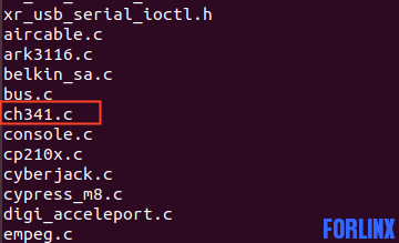

1.查看源码中是否包含CH341的驱动:vi linux-3.10/drivers/usb/serial

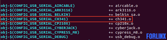

2.使用vi linux-3.10/drivers/usb/serial/Makefile查看Makefile中ch340.o文件对应的名称为:USB_SERIAL_CH341

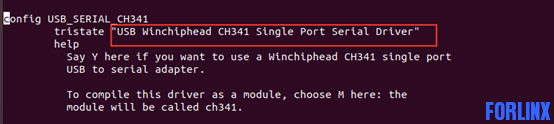

3.使用vi linux-3.10/drivers/usb/serial/Kconfig在Kconfig中查找USB_SERIAL_CH341对应的图形化显示名称

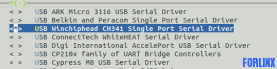

4.在lichee/linux-3.10目录下make menuconfig, 按照如图选项配置
Device Drivers --->
              USB support --->
                            USB Serial Converter support --->
                            [ * ]USB Winchiphead CH341 Single Port Serial Driver
