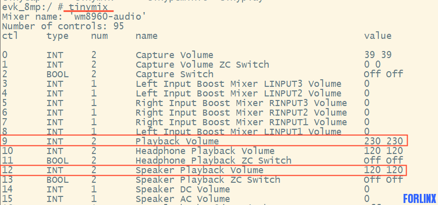

开发板上接喇叭,用底板上的音量键将声音调到最大后,tinymix查看并非最大(如下图):
测试手段:
此时可在命令行输入命令:
Playback Volume:tinymix 9 255 255
Speaker Playback Volume:tinymix 12 127 127
将上述两处音量调到最大值,喇叭声音人耳可辨的声音增大。

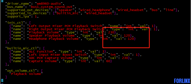

上述只是测试手段,音乐断开重新播放可能最大音量又变成230和120了。后续需修改源码,路径如下:
8960:device/nxp/common/audio-json/wm8960_config.json
88c22:device/nxp/common/audio-json/nau8822_config.json
将图中的音量值调到最大后重新编译并烧写,即可将默认音量调大。
