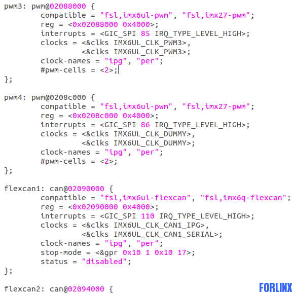

不过在修改imx6ul.dtsi文件时,有一点需要注意,如下图:
可以看到pwm4 节点之后就是flexcan1,没有其余四路的pwm。

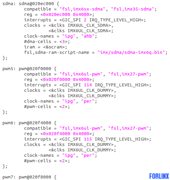

其实其余4路的定义也是有的,只是与前面4路分成了两段来定义,dtsi中节点的定义是按照寄存器地址依此排列的,
后4路pwm位于另一段寄存器,在稍后的位置进行了定义,如下:
