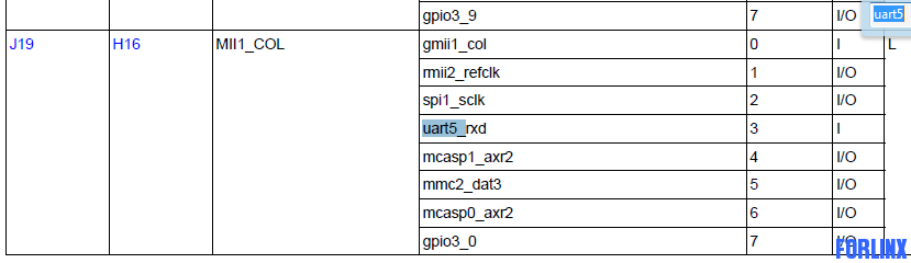

1、查阅Sitara AM335x ARM Cortex-A8 Microprocessors (MPUs) (Rev. F)手册,查看该手册中球特性的内容,该部分列举了CPU各球号对应的复用功能,搜索UART5,找到可复用为UART5的球号,选择合适的两个球号(我们CPU用的是zcz的封装模式),作为uart5_rxd与uart5_txd,如图MII1_COL在选择mode3时,功能为uart5_rxd,并对该引脚做uart5_rxd时相关的配置做了定义,比如reset state为低速(L)等等。
