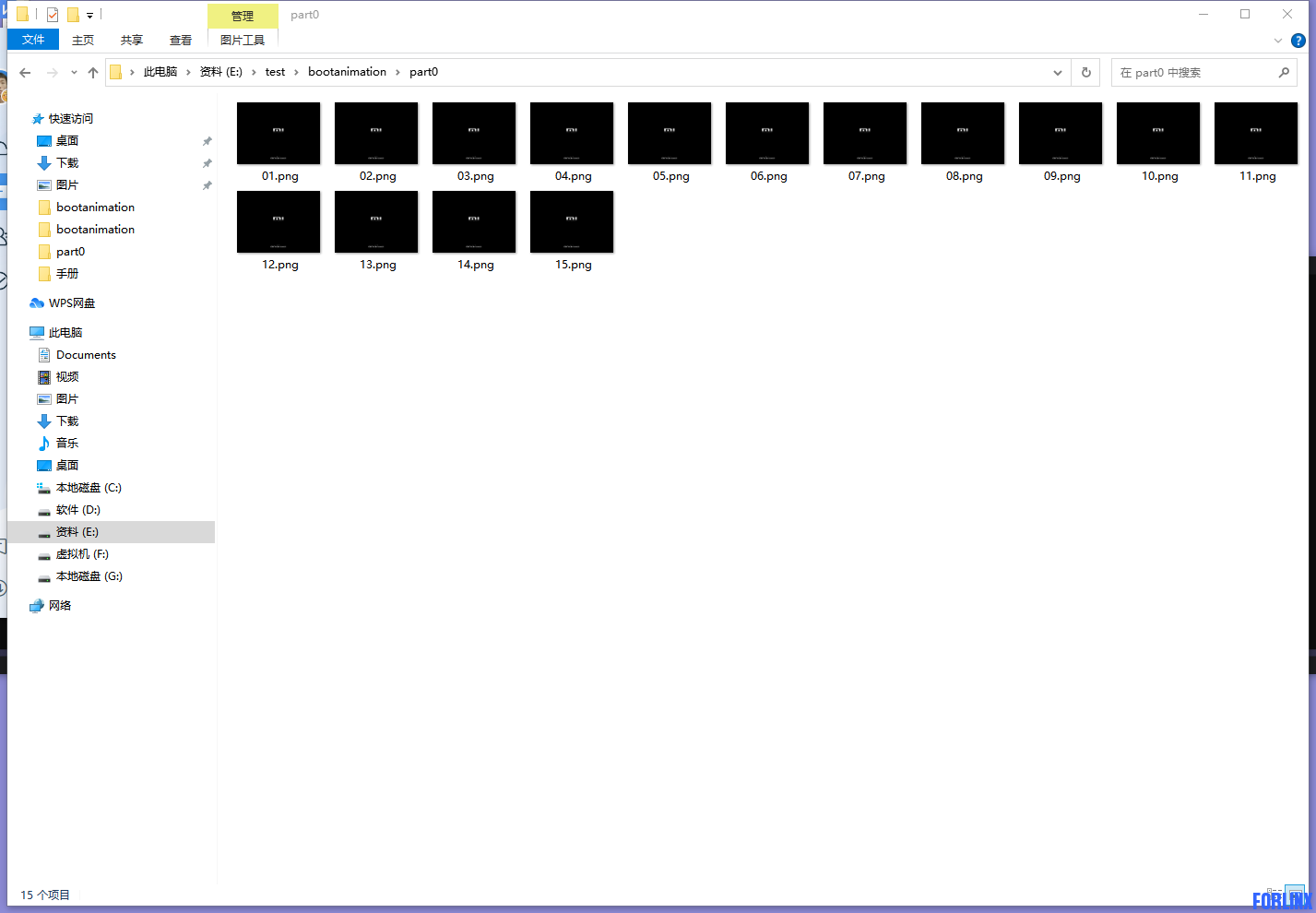

part0文件夹:存放与屏幕分辨率相同的图片,图片命名数字递增。

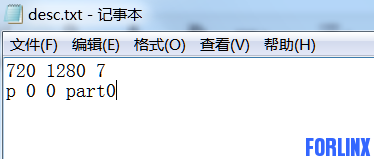

desc.txt文本:配置图片如何播放。
720 代表屏幕分辨率width
1280代表屏幕分辨率height
7代表一秒播放7张图片
p表示play
第一个数字0表示循环播放,1表示播放一次
第二个数字0表示延时时间。
Part0表示存储图片的文件夹。

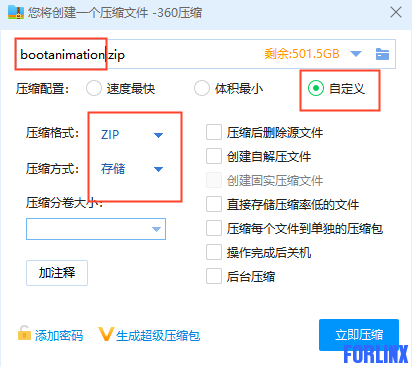

压缩成bootanimation.zip压缩文件
准备好part0和desc.txt文件,选中这两个文件。
右键添加到压缩文件。
修改名称bootanimation.zip,选择自定义压缩,压缩格式:ZIP,压缩方式:存储。
生成bootanimation.zip压缩文件。
双击bootanimation.zip压缩文件,确保只有part0和desc.txt文件。
