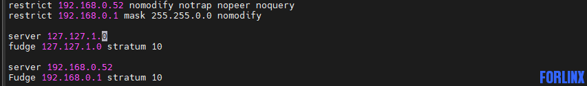

首先更改/etc/ntp.conf,在后面添加
restrict 192.168.0.52 nomodify notrap nopeer noquery   #当前IP地址
restrict 192.168.0.1 mask 255.255.0.0 nomodify        #局域网网关,子网掩码
server 127.127.1.0                                #主节点
fudge 127.127.1.0 stratum 10                       #相关配置
server 192.168.0.52                               #次节点
Fudge 192.168.0.1 stratum 10                       #相关配置

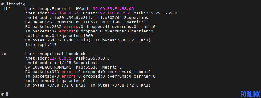

配置IP地址和当前IP地址一致打开回环
ifconfig eth1 192.168.0.52
ifconfig lo up

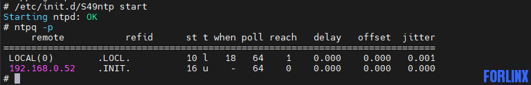

开启ntp服务/etc/init.d/S49ntp start
使用ntpq -p查看ntp服务状态
若如上所示,这配置成功,配置完成之后等待5分钟,再进行时间同步

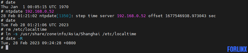

ntp客户端使用方法
此次测试使用的是两块A40i开发板网线直连
保证客户端和服务器在同一网段内,能够相互ping通
服务器IP:192.168.0.52
客户端IP:192.168.0.53
服务器操作

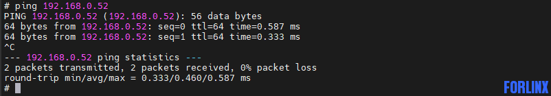

ping客户端

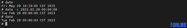

修改服务器时间
客户端操作

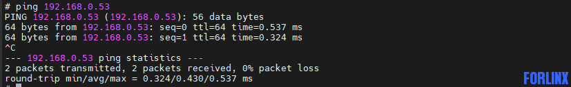

Ping服务器
查看之前的时间,执行同步时间命令之后重新查看时间是否同步
时区不对,少8个小时,将/etc/localtime删掉,使用下面的命令重新构建一个链接,
ln -s /usr/share/zoneinfo/Asia/Shanghai /etc/localtime
然后执行date -R重新
注意事项
如果时区不对,差八个小时重新校对一下时区就可以了
如果没有等待5分钟,可能会出现说是没有适合和同步的服务器
