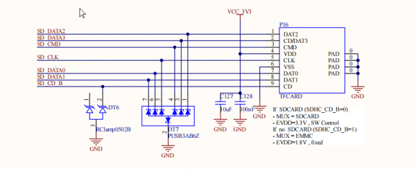

楼主| baidxi 发表于 2021-7-5 09:12:44 | 显示全部楼层
djh 发表于 2021-7-5 08:41
您是自己做的底板吗?
我们的底板是通过拨码开关控制的,详看硬件资料里面的硬件用户手册
用的是你们的底板和核心板。
我把启动拔到了SD/EMMC,我把我做好的固件,初初阶段正常,但是到了读取FIP文件的时候,就会读到EMMC里边的内容。请这是还有什么地方没有改好吗?还是这个能通过修改RCW文件,达到虽然插入SD卡,但是还是使用EMMC?
djh
烧写固件的话需要用U盘来进行烧写, 1046A-C2的TF卡只能用作引导卡,引导系统启动,启动之后拔出 TF 卡,系统自动将 Flash 切换到 eMMC  详情 回复 发表于 2021-7-5 09:22
683
919
djh 发表于 2021-7-5 09:22:22 | 显示全部楼层
用的是你们的底板和核心板。
我把启动拔到了SD/EMMC,我把我做好的固件,初初阶段正常,但是到了读取FIP ...
烧写固件的话需要用U盘来进行烧写,
自动?是系统更改了SD_CD_B的电平吗?  详情 回复 发表于 2021-7-5 14:06
16
30
i.MX6UL通行证LS1043A\46A通行证
楼主| baidxi 发表于 2021-7-5 14:06:22 | 显示全部楼层
烧写固件的话需要用U盘来进行烧写,
1046A-C2的TF卡只能用作引导卡,引导系统启动,启动之后拔出 TF 卡 ...
djh
是硬件电路通过SD_CD_B检测有没有SD卡,来改变电平的  详情 回复 发表于 2021-7-5 15:19
683
919
djh 发表于 2021-7-5 15:19:32 | 显示全部楼层
