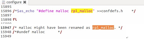

1.4步产生configure文件,用gedit打开,屏蔽第15896和第15948行,可去除tslib编译中的undefined reference to `rpl_malloc'这一error。

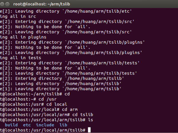

成功编译完tslib后,应该是:
,bin、include、lib自动全部生成,无需拷贝。

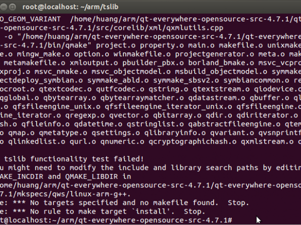

成功编译了tslib,下面编译qt4.5就不会提示
        “ The tslib functionality test failed!
              You might need to modify the include and library search paths by editing
              QMAKE_INCDIR and QMAKE_LIBDIR in
              /home/liuqiqi/source/qt/qt-everywhere-opensource-src-4.7.2/mkspecs/qws/linux-arm-g++
这个错误,否则按网上写的修改qt配置文件的办法均无效。修改后,一运行build-all所有配置恢复原状。只有成功编译完tslib,后面才一路畅通。

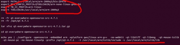

补充:上次要写的点太多,把下面的漏了,抱歉。
这是qt文件包里的build_all文件。图片是修改后的,飞凌自带的文件红线标出处有错误,需要先修改一下,不然路径错误,通不过。

我的已经自动生成 那几个文件了,但是后面还是出错呢?
第二张图,后面有“tslib functionality test failed” 说明还是tslib的test部分没编译通过。你再看1.6:make: *** No rule to make target `../src/libts.la', needed by `ts_test'. Stop.显然是tests这部分不行  发表于 2014-3-3 09:49
