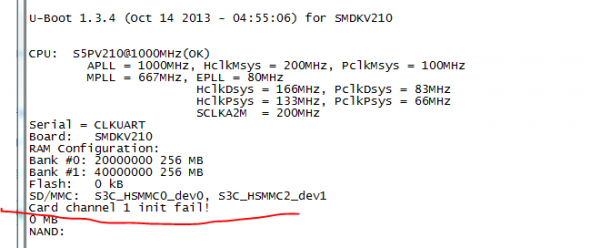

按照软件手册,做的SD卡,插入到OK210-A开发板,SD卡启动,然后就卡到图上那里了,求大神指教

您好:
     我们提供的镜像文件是不会有问题的,问题应该是出在您做卡上,建议您仔细查看手册,看看是不是遗漏了哪一步。

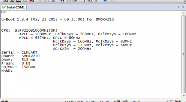

用SD卡装系统,串口上传到电脑的上的信息,求大神解答划线部分是怎么回事?哪里出问题了?

你的SD卡是在xp系统下做的吗,使用工具做好分区了吗  详情 回复 发表于 2017-1-12 08:44

impscott 发表于 2017-1-12 08:44:25 | 显示全部楼层
gastation 发表于 2017-1-11 20:32
还是不可以,麻烦你看下串口的提示信息,在帖子中
在win7系统下做的,分区用的光盘自带的winpm做的,做好了  详情 回复 发表于 2017-1-12 13:19

飞凌-chongzi 发表于 2017-1-20 10:36:08 | 显示全部楼层
您好:
    在win7下做的话是有问题的,手册上应该也有标明,您需要在xp系统下使用winpm工具进行分区
我想要返厂让您们帮忙装下系统,我整了两个月整不出来了,可以吗?  详情 回复 发表于 2017-2-16 20:30
