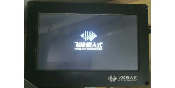

rt
打开电源后一直停留在这个界面

飞凌-seventeen 发表于 2017-6-15 08:53:06 | 显示全部楼层
您好,请使用串口得到输出调试信息。通过这个界面无法得到更多信息。需要调试信息进行分析。

飞凌-seventeen 发表于 2017-6-16 13:51:45 | 显示全部楼层
FMD是FLASH的驱动部分,怀疑是您使用的镜像和开发板上的FLASH版本不匹配造成。
