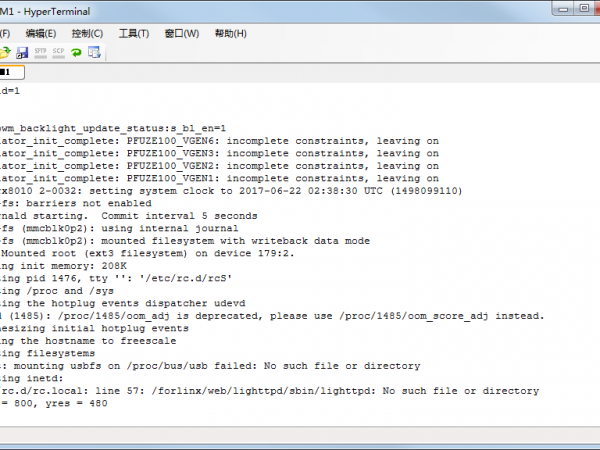

I.mx6DL工业级开发板,烧写qt4.8.5GUI linux后,重启,一直卡在这里,重烧几次还是这样,烧写无GUI linux可以正常启动

已解决,用的是10寸的LVDS屏,在uboot启动时把LCD配置好后,正常启动了
