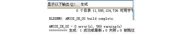

desig 发表于 2014-8-30 13:39:26 | 显示全部楼层
总算等到了CE6,拿到文档第一件事情,编译,也出现了你这样的问题,关机,呵呵,我的电脑有还原的,不自己保存,关了什么都没了,重启,照文档重头再来,呵呵,OK了,上图 QQ图片20140830134224.jpg
