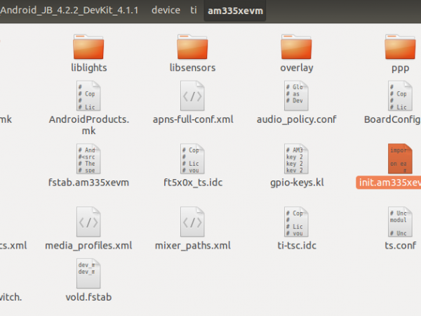

我尝试在打包前手工修改了的 out/target/product/am335xevm/android_rootfs/init.am335xevm.rc 这个文件,但打包安装到开发版后,开发板的文件没有修改成功!

    您在源码中修改此文件试一试
