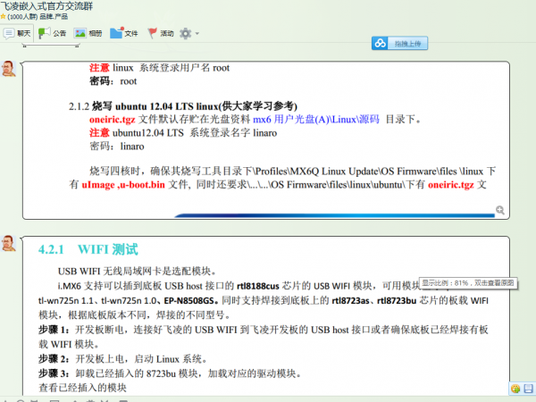

新来的板子是安卓系统的,我按照说明书烧写了ubuntu系统,怎么没有模块驱动呢?linux平台提供驱动的系统是那个?应该烧写那个系统?

您好:
Ubuntu的系统镜像是由原厂提供的,您需要烧写qt的那个系统,这个是有模块驱动的
