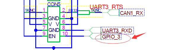

我查看了原理图,发现uart3上面有个gpio3,我想利用它来当通用io口,但是我找不到他的标号,只查到他是gpio_3,无法得知echo什么数到/sys/class/gpio/export中

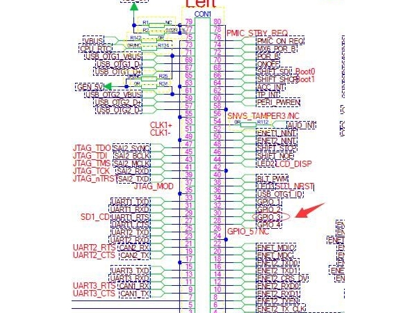

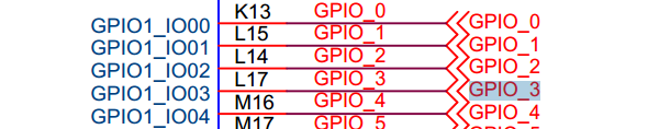

你找的是这个吗?
