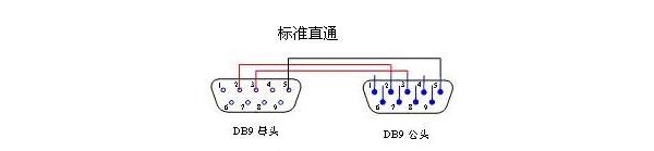

今天自制了一条RS232串口线。
接线方式为:
一公头一母头
一开始以为是交叉连接的,可是得不到数据,原来改成直通连接才得到数据。
RS232更多知识就不说了,相信大家都了解。
