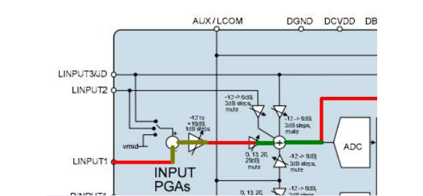

请问下android上层对wm8960的操作相关部分是在哪了?当然啦,具体android的audio不算在里面,那足够复杂的。我看了下底层wm8960的驱动,基本上就是音频路径的配置、寄存器操作以及数据传输,但是没有找到wm8960在android上层的实现,比如麦克风进行录音,应该会生成一条完整的音频通路吧,路径应该为LINPUT1->LEFT INPUT PGA->LEFT INPUT MIXER->LEFT_ADC,有了这个音频通路才会正常l录音吧,这个音频同路的实现应该不在底层吧,在android上层实现的吗?我要表达的意思就是下面这个图,这个相关路径是怎样实现得了?还请飞凌技术指导下,哪怕给个提示也行啊,谢谢!!!

android 上的在hal 层 调用 alsa库。 alsa 设置驱动中开放的 配置路径 设备文件 LZ建议多多借助搜索引擎来搜索和查询相关资料,共同进步。  详情 回复 发表于 2014-4-1 08:58
