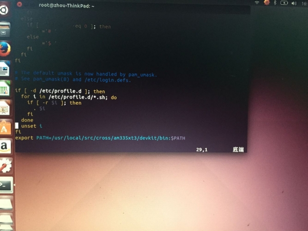

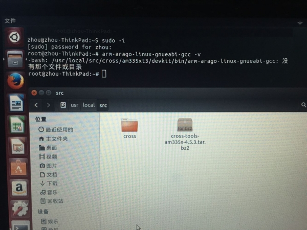

参照,OK335XD-Linux用户手册4.1,出问题后看了网上的各种方法,试了都没用,还重装了ubuntu14.04,大神帮帮忙看看吧
这个路径是一致的,可以看看。
不知道为什么,不能用ubuntu14.04 64位吗?

技术学习 发表于 2016-7-27 15:18:22 | 显示全部楼层
您好。您的环境变量配置的有问题吧?
环境变量的配置就照着,手册4.1的方法来的。只是,将/usr/local/arm改成/usr/local/src .如上图,我的实际路径。  详情 回复 发表于 2016-7-27 15:58

楼主| Melody 发表于 2016-7-27 15:58:22 | 显示全部楼层
您好。您的环境变量配置的有问题吧?
您好,您试着在bin的目录下看有没有arm-arago-linux-gnueabi-gcc,没有的话您在官网的开发环境下重新下载一下交叉编译器,重新接下配置一下  详情 回复 发表于 2016-8-2 16:26

技术学习 发表于 2016-8-2 16:26:39 | 显示全部楼层
环境变量的配置就照着,手册4.1的方法来的。只是,将/usr/local/arm改成/usr/local/src .如上图,我的实 ...

如果是64bit的,那么要请安装32bit库
sudo apt-get install libncurses5-dev:i386

export PATH="$PATH:/NEW_PATH"
试试这个如何:)

挖坟不好吧,不过我刚刚解决这个,file 那个编译器文件,发现在这个是32位系统的文件,所以只能使用32位系统进行使用,64位不可以
