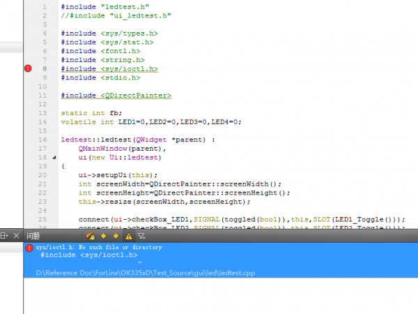

       我去年买了块335x的板子,最近正好想学习下QT,但是当我找到QT例程的时候,发现这个例程在QT5下编译不过。提示缺少文件。
请问有哪位遇到过这样的事?如何解决的。或者有什么说明文档,能给我个提示。我的例程是在光盘A/Linux/scr/test/gui中的。

缺少什么呢?不详细怎么解决?
不好意思,图片上传失败了。  详情 回复 发表于 2016-9-5 15:22

在.pro文件中添加
greaterThan(QT_MAJOR_VERSION, 4): QT += widgets
重新清理、再编译试试……
由于Qt5将大部分桌面部件移到了Qt Widgets模块中。

自带的是Qt4哦
