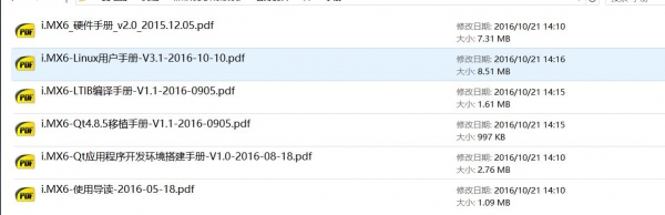

楼主| 挺好的 发表于 2016-10-28 16:36:01 | 显示全部楼层
我找到的相关帖子:
https://community.nxp.com/thread/337484#comment-471590
http://bbs.21ic.com/icview-986264-1-1.html
另外,请告知在哪本手册的末尾?我都翻阅了,没找到

    您购买的是我们公司的板子吗,在我们公司的手册上有这部分的设置内容
在你们的淘宝店“飞凌嵌入式开发板商城”购买的,烦请告知哪本手册?  详情 回复 发表于 2016-10-31 16:59
22
i.MX6UL通行证i.MX6Q通行证
楼主| 挺好的 发表于 2016-10-31 16:59:22 来自手机 | 显示全部楼层
飞凌-chongzi 发表于 2016-10-31 16:46
您好:
