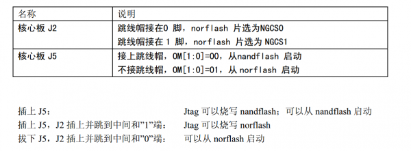

请问FL2440-I的板子上的Nor Flash启动怎么做?
找不到什么开关啊.

飞凌-peacelove 发表于 2016-5-18 09:07:24 | 显示全部楼层
启动方式如下

abel 发表于 2016-6-6 09:56:18 | 显示全部楼层
FL2440的 J2或者 J5 我也没有在板子上找到;希望技术支持给个 板子的图片;将 J2或J5标出来!!
